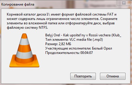

Проблема такая-не копируются музыкальные файлы MP3 на флэшку 2Гб Kingstone. На скриншоте видно в чем проблема.
Раньше все копировалось нормально.
Скажите пожалуйста почему так происходит и как исправить.
Nobby, если не ошибаюсь, в файловой системе FAT имеется ограничеие на кол-во записей (папок и файлов) в корне диска равное 512.
Создайте каталоги и уже в них копируйте файлы.

Drinko, спасибо
