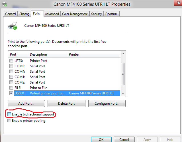

bukc
Аватар bukc
Принтер Samsung ML-1860

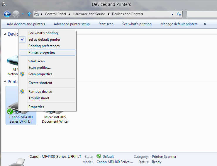

Прблема была тоже и драйвер не устанавливался,то устанавливался не печатал , что только не пробовал все сборки
8 windows версии переставил раз 20? неделю убил,в интнрнете много пишут что плоха встают принтера, проблема решилась
Нам нужна 3 вкладка порты (Ports)
- нужно снять галочки
