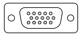

Ну не не любят они горячего подключения(аналог)- летят.- друг позвал- телевизор подключал- VGA
Нажмите для увеличения (337x150px - 12.6Kb)

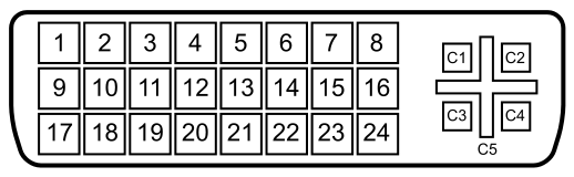

переход
DVI
Нажмите для увеличения (518x160px - 20.2Kb)
Результат- черный экран и замена видеокарты.
