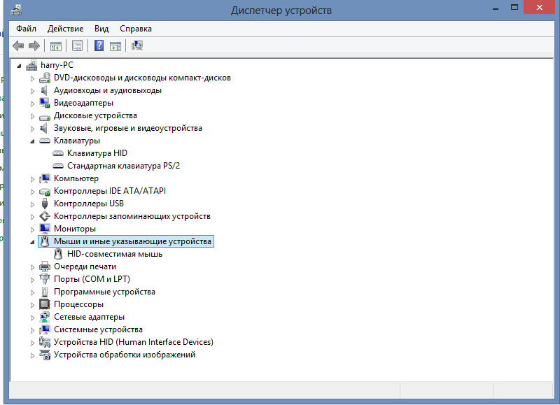

Слетает мыша PS/2
Слетает мыша PS/2 причем даже из диспетчера,
Нажмите для увеличения (800x579px - 38.2Kb)
после сна- черный экран не реагирующий на мышу
Восстановление помогает, но это же не айс
harikovich, а грубое удаление через диспетчер, пробовали?
Восстановление помогает, но это же не айс »
А проследить в промежутке времени откуда проблема нарисовалась - есть возможность? Когда начилось, день, два, что по числам установлено - на время совпадения с появлением проблемы.

Сброс Биос,и переподсоединить на матери коннекторы и джамперы.
скорее всего дрова USB контроллера, при условии что мышь нормальная, проверить на другом компе и рыть в сторону драйверов, проверить все порты USB попеременно втыкая

USB- комплект работает
каких нафиг драйверов на PS/2???
Ребята- системный баг,- после спячки
ой, сори, не прочитал название темы, а если использовать PS/2-USB переходник? походу если клава нормально работает сама мышь
Отредактировано harikovich - 18.04.2013, 16:00
После восстановления пашет- причем восстанов- минут 20, аки чистая установка.
По времени- вчера
Сейчас посмотрю навесы установок
Отредактировано Serg_ES - 18.04.2013, 16:02
тогда если это не железо (а оно не похоже так как порты клавы и мыши на одном контроллере) то переустановка драйверов чипсета? за ps чипсет же отвечает
однажды правда встречал просадку питания на PS, при загрузке, клавиатура была PS, в USB отлично работала а на прямую не хотела, так и не вылечил поскольку блок питания был не причем, на матери стабилизатор просел
Отчет
Заметьте- восстанов помогает, потом опять бяка после сна
Нашел один ненуный навес- проверю...

На мышке галка стоит с разрешением выводить из сна?
berton562,
Дак нет её
Заметьте- восстанов помогает, потом опять бяка после сна »
harikovich, ищите конфликт, рубите проги и драйвера в автозагрузке, всё полностью отключите не системное, просто для проверки, появится мышь или нет, HID в диспетчере тоже удалите.
Отредактировано harikovich - 18.04.2013, 16:54
Навес в ввиде какого- то голубого зуба снес- заработала мыша- усем спасибо
