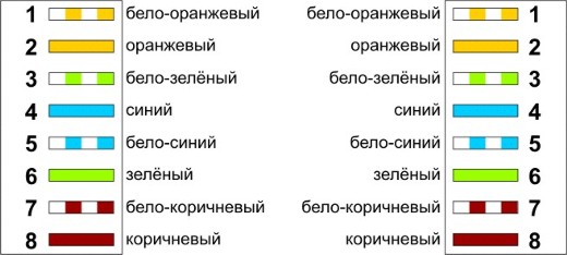

PS По последним случаям- неправильная пресовка витых пар- просто иногда люди сами добавляют шнурочки, забыв перебросить белые полосатые пары синего с зеленым
Нажмите для увеличения (520x234px - 35.6Kb)
В результате любое из подключений разрывно или показывает неопознанную сеть.
